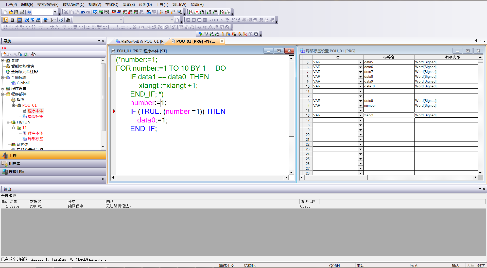

语法没有问题啊,为什么会报错??
麻烦大佬检查一下,小弟刚学st语言编程
伟大的论坛,没有人知道吗?
true.(number=1) 这个是参考编译OK程序,然后模仿的
修改后成number==1 还是报错

1楼  发表于: 2019-12-11 15:14
引用楼主zhutaodtyy于2019-12-11 14:45发表的 st语法问题 :
语法没有问题啊,为什么会报错??
麻烦大佬检查一下,小弟刚学st语言编程
伟大的论坛,没有人知道吗?
我无法理解:
  TRUE.(number=1)这是什么意思。
要判断number是否等于1不是应该
     IF   ( number=1)  THEN

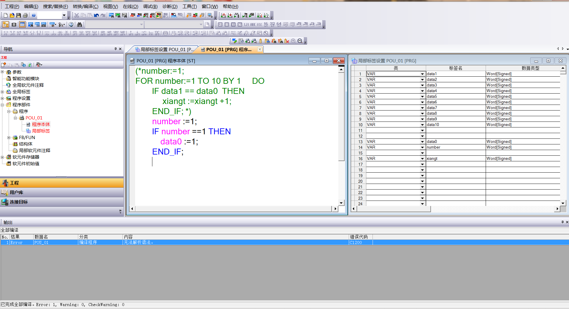

    3楼  发表于: 2019-12-11 16:36
    无 TRUE.(number=1) 这个语法表达
    可以
    IF number==1 THEN
      data0:=1;
    END_IF;
    玩了好多年ST,一时大意,居然也有掉坑的时候,抱歉。
    改正后
    IF number=1 THEN
      data0:=1;
    END_IF;
    [ 此帖被枫落云端在2019-12-12 09:39重新编辑 ]

    4楼  发表于: 2019-12-12 08:11
    引用第3楼枫落云端于2019-12-11 16:36发表的  :
    可以
    IF number==1 THEN
      data0:=1;
    END_IF;
    还是发生同样的问题呀

    6楼  发表于: 2019-12-12 09:24
    用=作判断,不是用==

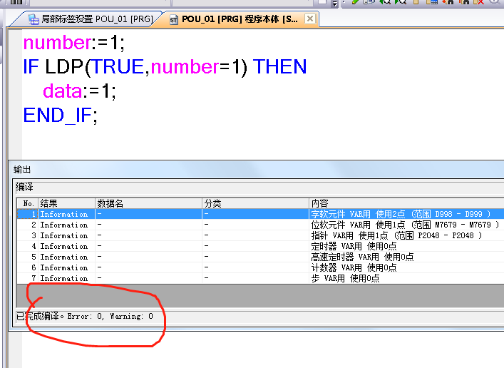

    9楼  发表于: 2019-12-13 16:57
    你说要取number等于1上升沿对吧,看下图:
