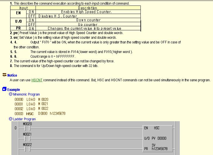

各位前辈,请问一下LG k3p-07cs内置的高速计数指令?AB相的

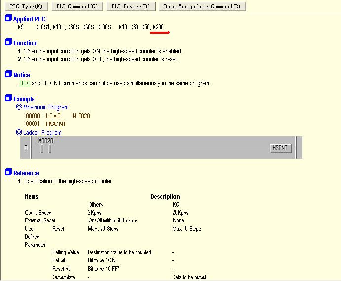

    这个指令K200SC不支持

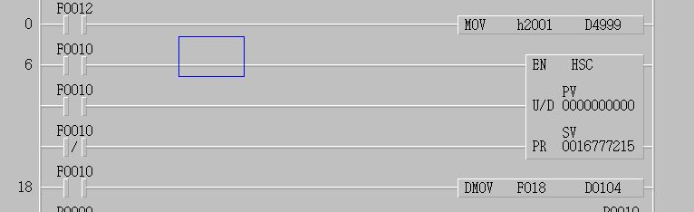

    按说内置就是直接读取一个寄存器的数值就行了,如三菱C251,LG这个手册上HSC指令说明是太简要了还是太深奥了,反正我是理解不了,照示例也不行

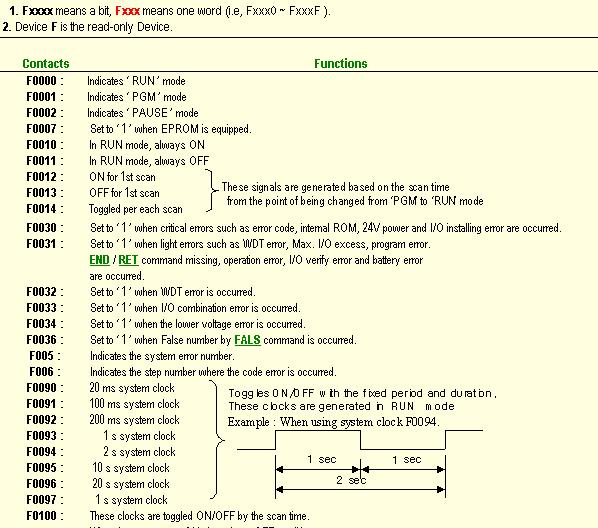

    还是仔细看看手册,用起来也很方便。可能你一时没适应过来。主要还是不熟悉。
    应该输入不是F010,这个市特殊节点。
