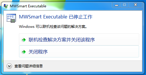

请大家帮忙看看STEP 7-MicroWIN SMART软件打不开,卸载再安装和直接安装覆盖也都一样?各种办法都试了 网上有的说只能重装系统 由于系统内安装了部分软件 现已没有安装包了 所以只能想办法修复STEP 7-MicroWIN SMART软件

系统问题修复MicroWIN也没用啊,不行就安装个虚拟机吧

目前是使用的虚拟机 只是虚拟机稍微繁琐点

S7-DOS服务打开一下试试

一般都是西门子那个垃圾通信代理服务导致的,可以试试看换高版本的软件覆盖安装一次.
Smart200的安装程序覆盖或者更新安装的时候会自动把前面一次的卸载掉,卸载以后一定要重启一次再安装,否则他那个服务程序在后台一直在运行,直接装新的很容易挂.
