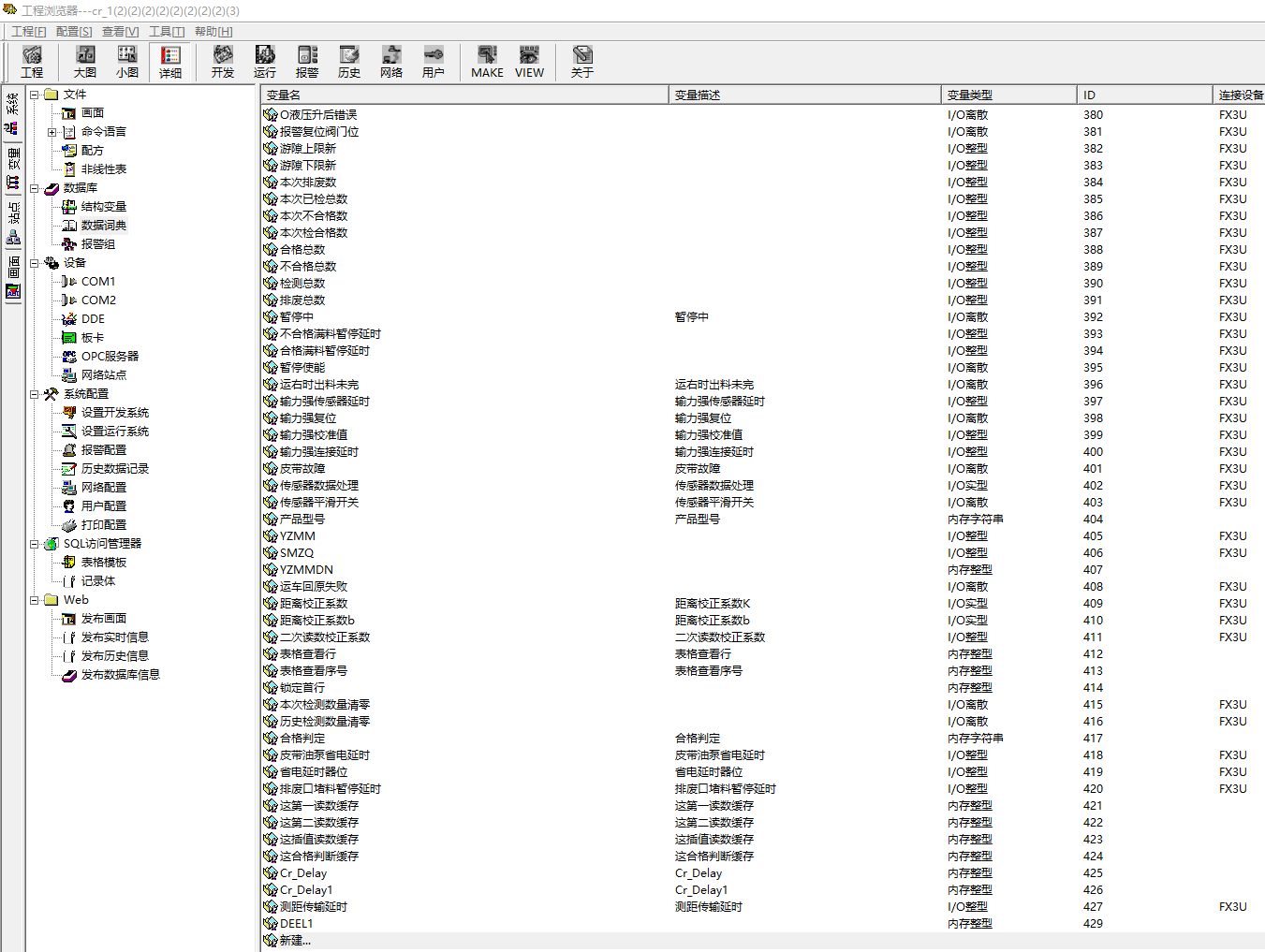

组态王与FX3U通讯慢,走的RS485,现在波特率是9600,但是组态王这端修改成其他波特率和FX3U就通讯不上了,PLC那头是编程口,不能修改波特率。
求问怎么操作啊?

慢的指标是多少 以前做的9600 连接了400个变量还好。分配好变量读写类型,通讯负荷。

主要是用了XY曲线,然后命令语言里写了200个数据,只要删除这段命令语言,就不卡了,卡的话反应时间要有2秒,太慢了。

是不是变量地址不连续?组态王没有用过 昆仑的38.4通讯速率可以,做过西门子smart200  一页几百个I/o监控反映慢。最后把I/O监控改为字寄存器后读取字速度快多了
