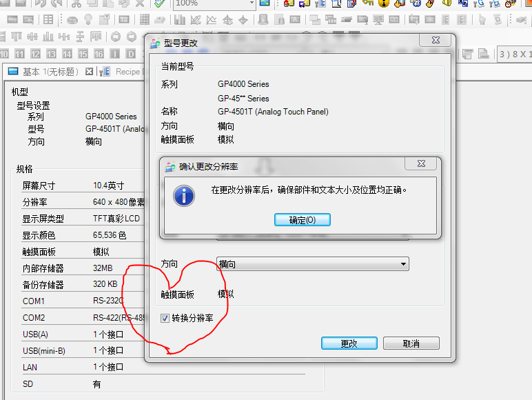

各位大神 普洛菲斯 故障触摸屏 GP-4501 更换成GP-4601
直接在备份的转换机型写入4601后 画面显得很小
没有填满整个屏幕 但是一页一页的手动拖大太麻烦了
4601的屏幕比4501大 有没有什么方法 让它自己变更
大小 所有画面一起
