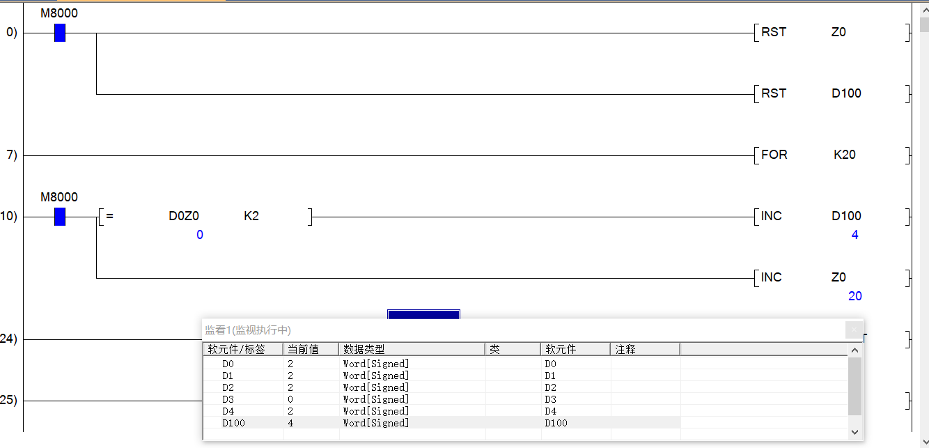

连续的20个D值,判断其中是否有等于2的指令
D值得取值为0或1或2或3

一个for循环语句搞定

看看行不行
下载积分:+1(zhutaodtyy) 搞定!

引用第2楼mistyke于2019-12-07 09:52发表的 :
看看行不行
[attachment=239337]
OK ,我先试一试

SER指令了解下
下载积分:+1(zhutaodtyy) 真诚感谢!
