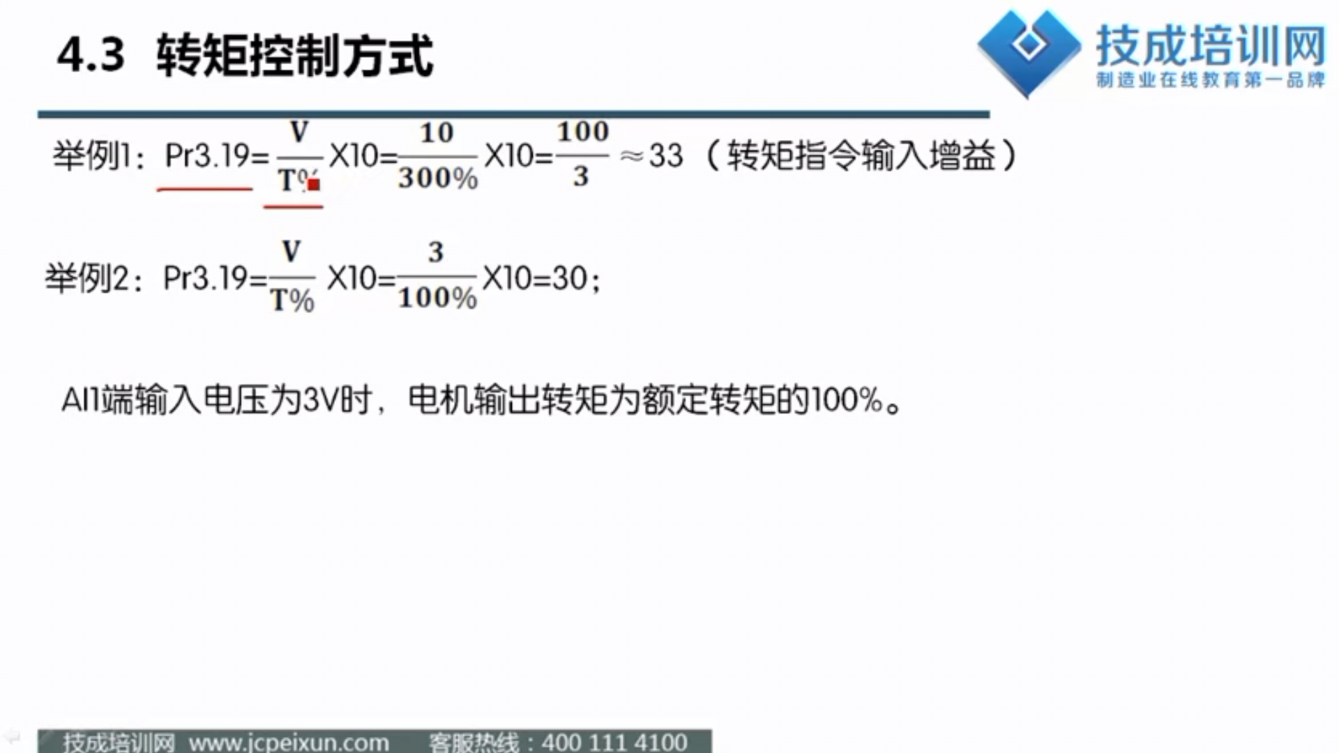

我想问一下,案例一?? 是不是可以理解为P3.19设置为33,伺服电机对应的关系是不是为10V??--300%扭矩值,伺服电机额定扭矩为1.27n.m 那10V对应的是不是3.81n.m
