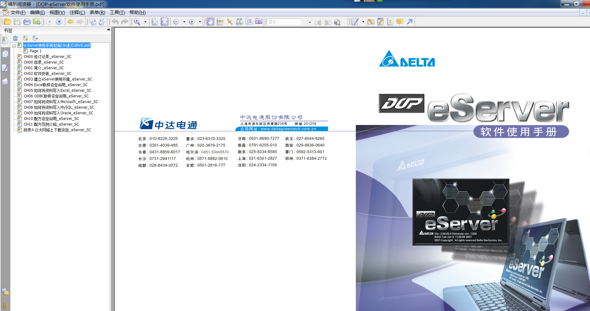

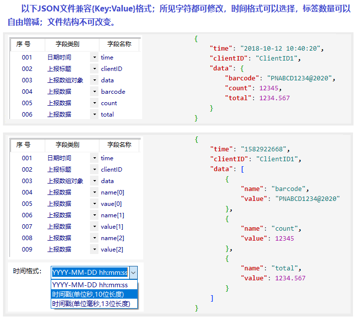

一般都是采用第三方模块,可以快速实现PLC与MES等系统对接,数据可以直接到SQL数据库,也可以HTTP协议JSON格式对接;
网关模块不用编程的,配置一下PLC的寄存器地址与MES字段的对应关系就行了;
这里有案例:
https://blog.csdn.net/AutoCtrl/article/details/124609315
https://blog.csdn.net/IGT_DSER/article/details/130578020
https://blog.csdn.net/AutoCtrl666/article/details/130461904
https://blog.csdn.net/AutoCtrl666/article/details/112463467
