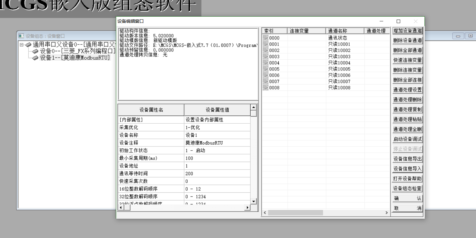

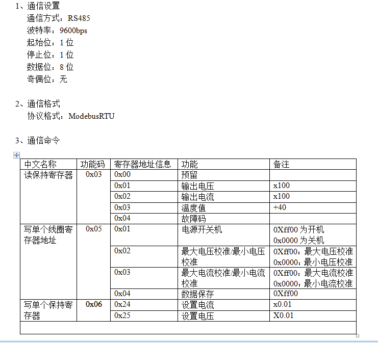

各位帮忙看一下,昆仑通态TCP1061TI和modbus RTU设备该怎样设置连接啊?
