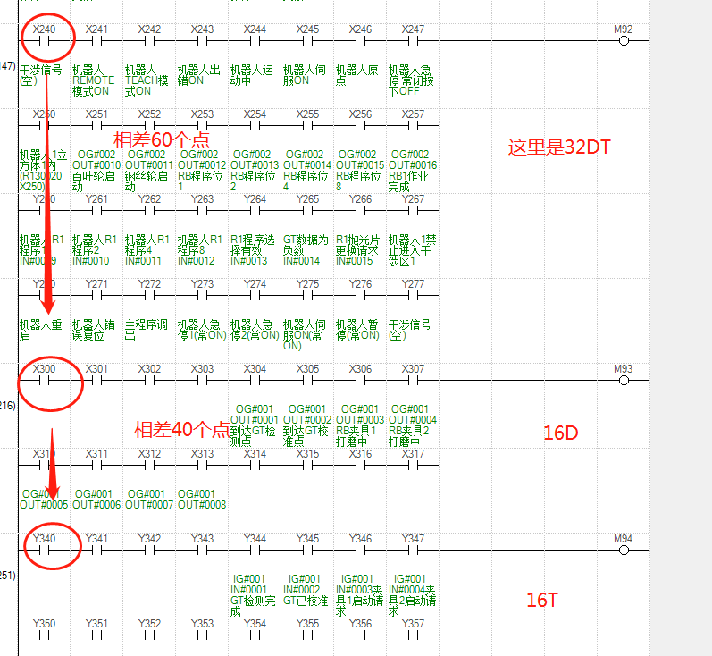

我用那个算法是相差只有40
但是第一个却是相差60,想问一下这个算法是按什么手册来的吗?

第一张图是我在用的远程io
第二张图使用一个软件去算出来的

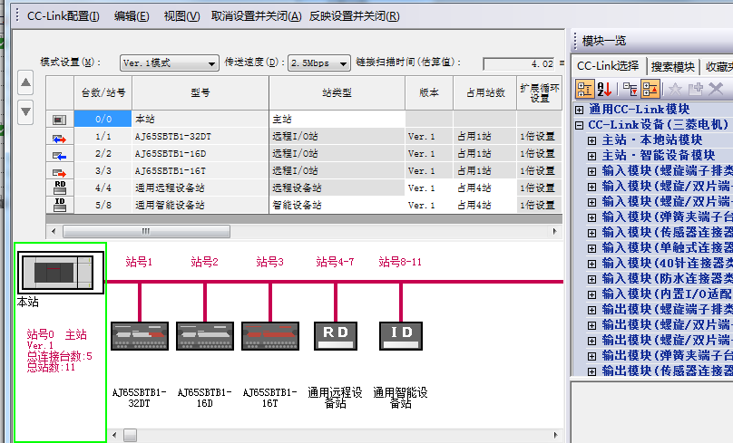

第三张图是我的cclink网络

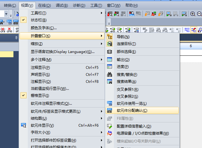

2楼  发表于: 2019-12-05 11:54
X300与Y340对应的应该是设备站,不是16D T这些。
直接在软件的视图的软件分配哪里就可以看到对应的地址,不用搞第三方软件这么麻烦

    引用第2楼gadna9于2019-12-05 11:54发表的  :
    可以麻烦您截图看看嘛,这个东西我第一次接触

    5楼  发表于: 2019-12-06 11:08
    假如真的是X240为起始,那么明显图二的分配时正确的。
    假如X240为起始 ,得出以下
    X240-X23F 对应1站
    X260-X27F 对应2站
    X280-X29F 对应3站
    X2A0-X31F 对应4站
    X320-X37F 对应8站
    所以,假如X240\Y240为起始,X300明显是对4站的地址进行操作,Y340明显是对8站的地址进行操作

    引用第3楼q2374392249于2019-12-05 19:14发表的  :
