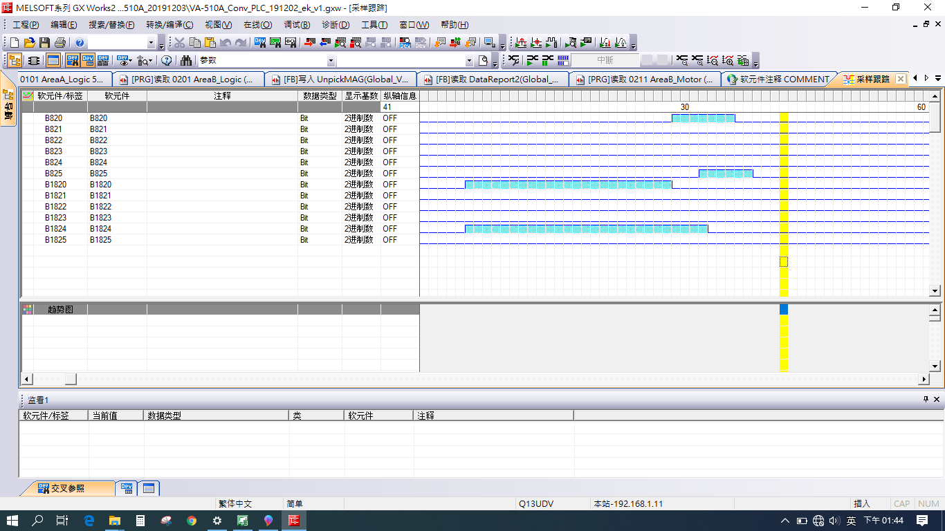

[attachments=239260]
上图为欧姆龙CX-Programmer 追踪采样成时序图
请教gx works2 能像欧姆龙CX-Programmer一样可追踪采样成时序图吗?
有师傅說是>调试—采样跟踪是灰色的啊,没法点
http://www.ymmfa.com/read-gktid-1530139.html

引用楼主sunnykmc于2019-12-04 13:25发表的 请教gx works2 能像欧姆龙CX-Programmer一样可追踪采样成时序图吗? :

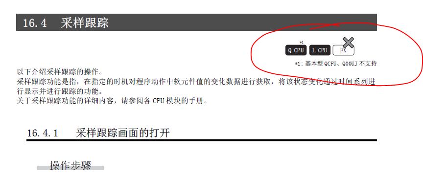

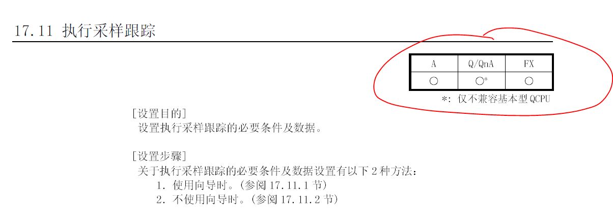

受机型限制。
FX系列的可以使用GX Developer
Good  Luck~

    欧姆龙CP1H或CP1E一样是小型PLC
    可以画时序图了
    看来三菱还是有些限制

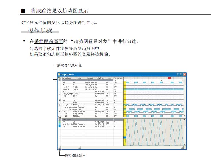

    部分可以采样跟踪

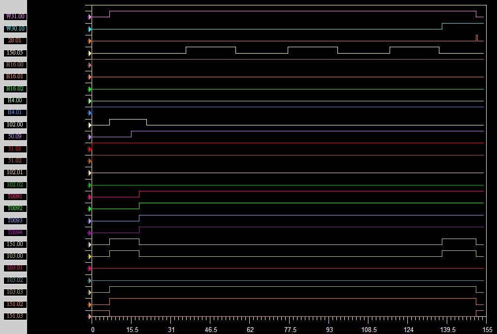

    可以试试国内新出来的PLC-RECORDER录波软件,也可以对欧姆龙、三菱、西门子等PLC进行录波和时序分析。
