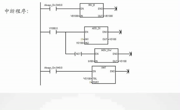

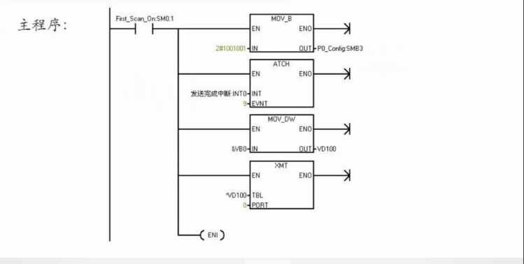

200smart XMT 发送完成中断 程序内再次使用 XMT 指令 会不会死循环?

如果不需要接收数据可以一直发送,如果需要接收那么要等接收OK后再发送,单工不支持发送时接收。
