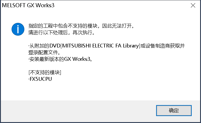

work3 软件打开不了程序、如下图

装最新版的试试

不是自己的工程文件?
