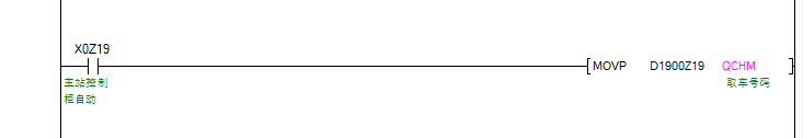

如上图所示,我想在FB里面使用变址,就好比X0Z9,D0Z10,如何在FB里面把X0 或者D0 替换成 标签,比如 helloZ9,这个hello定义成什么数据类型,我编译一直不成功,请高人指点

有符号字数组,数组位数看你需要,自己定义

变址寄存器的使用,需要直接指定软元件编号

直接在FB外定义变址吧 本身标签就是变量,变量再用变址修饰,估计不行

变址本身就是直接对着地址了,标签要用变址必须要数组才行。。问题是都用数组了,为什么还用变址寄存器。。。
