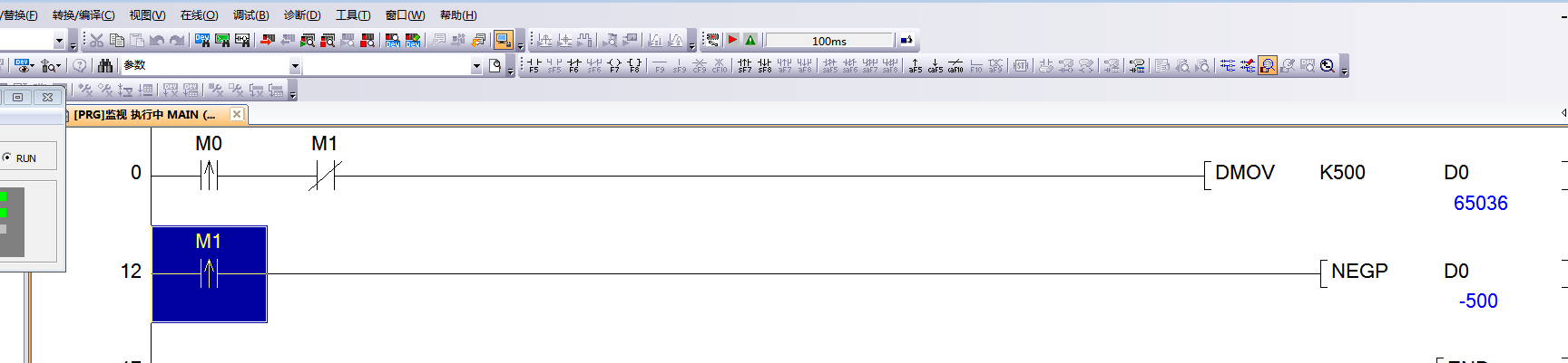

求教各位大佬,这是怎么回事?

发表于: 2019-11-27 09:56
DNEGP

发表于: 2019-11-27 10:09
谢谢大佬,我不解的是,为什么模拟后D0数值不同

发表于: 2019-11-27 10:15
引用第1楼xiao_ming于2019-11-27 09:56发表的 :
DNEGP
多谢大佬,明白了!
