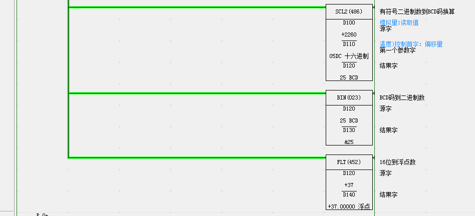

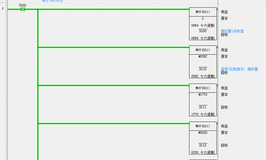

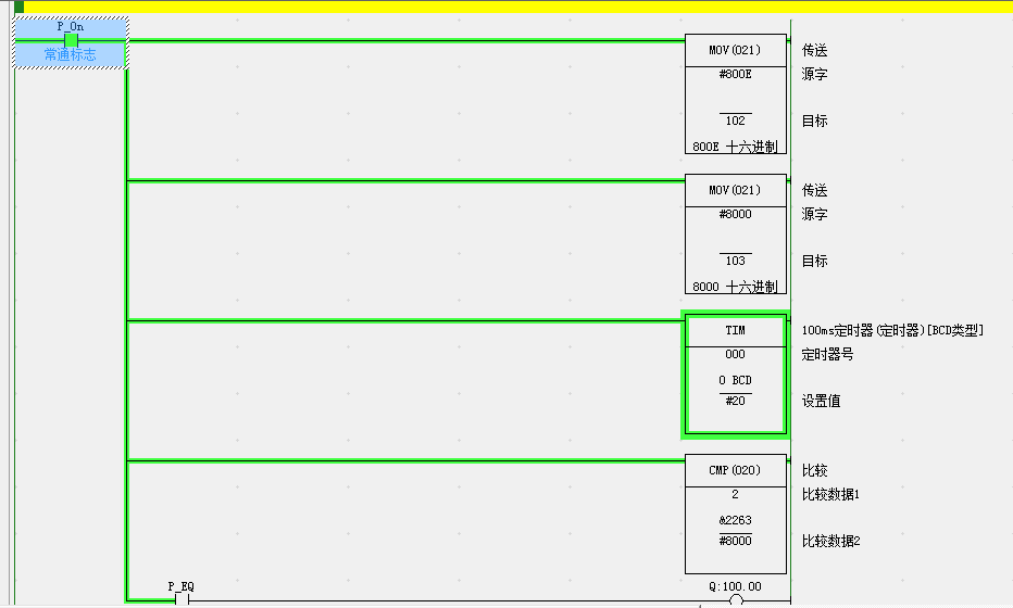

硬件配置:
CP1E-N30DR-A + CPM1A-AD041
变送器4~20mA,量程-50~150
模块只接了第一路,接的是3线制PT100
程序如下
程序结果D120的值 不符合实际温度(实际温度大约24.5°左右)
硬件接线图(手绘简图) 如下
大咖们帮我分析下 哪里出错了或者哪里错误了

2CH=8000是传感器断线报警的意思,哪来的值???

引用第1楼hlq_0815于2019-11-27 09:11发表的 :
采集的是第2通道模拟数据
其值为8000 应该是断线报警
难道是接线错误
还请大咖帮忙仔细解答下
谢谢 非常感谢

发表于: 2019-11-27 11:38
只用一CH 4~20MA模拟量,我觉得102CH的设置值应该是:800E

发表于: 2019-11-27 15:18
偏移量不是负50℃才对吗?
