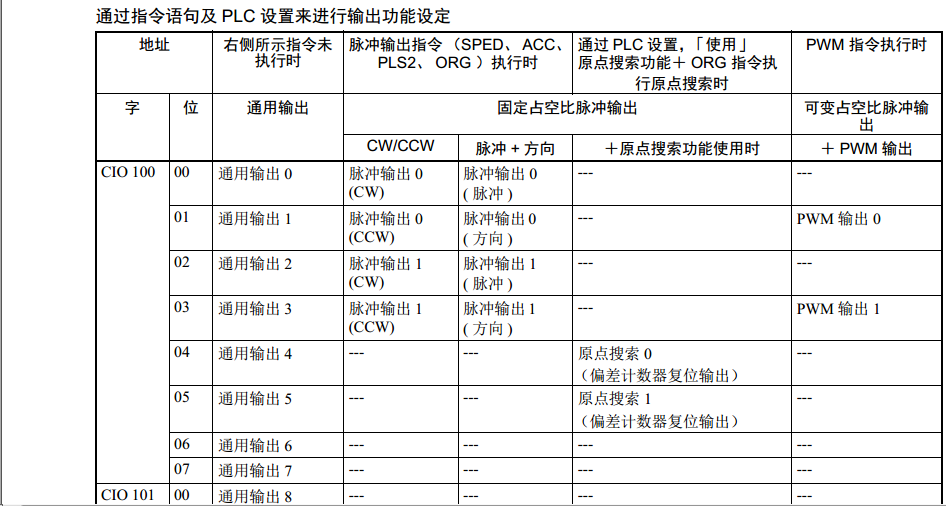

请教一下各位大神  欧姆龙CP1E N20,脉冲输出是高电平还是低电平?有输出脉冲和方向的灯都在亮,COM接0v步进电机不动

只有漏型NPN和源型PNP之分。
高低电平,词汇太专业不是一般人能解答

COM 接 0V,  输出电压低电平。步进电机那面怎么接的线?
pul+接24v加2K电阻

要看PLC后面具体的型号就知道,NPN是低电平,PNP是高电平
