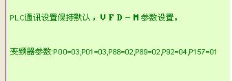

淘了个二手的信捷XD3,刚好手头有一个台达M的变频器,还有以前做项目用的XC3和M通讯的程序,稍加改动了一下程序,XD3好像是不用顺序模块的,但是确死活通讯不了,不知道问题出在哪里?
M8000改成了SM0,,窜口2也改了,变频器参数也改了,就是没动静。大神们指点一下吧,都快要砸电脑了,搞晕了。

用的是MODBUS RTU通讯 协议,REGR REGW读写指令 很简单的小程序,感 觉就是很EASY的东西,就是通讯不了,XD3应该比XC3好用简单多了啊,不知道 问题出在哪里?我把程序 缩小到只有一条读频率的指令,还是不行,我估计不是出在程序上面,应该是在 设置上面,PLC窜口2的参数和变频器的参数完全一样,也写入到PLC了,断电重启了,那位同学说线的问题,我也量过了,换过三根线,还是一样,A------SG+ B-------SG-,绝对不会错的,今天刷了下机,还是不行。

变频器怎么设置的?
