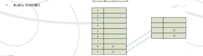

各位大神:请问显控触摸屏与变频R485通信,触摸屏9针针脚怎么接线

8接-,9接+
