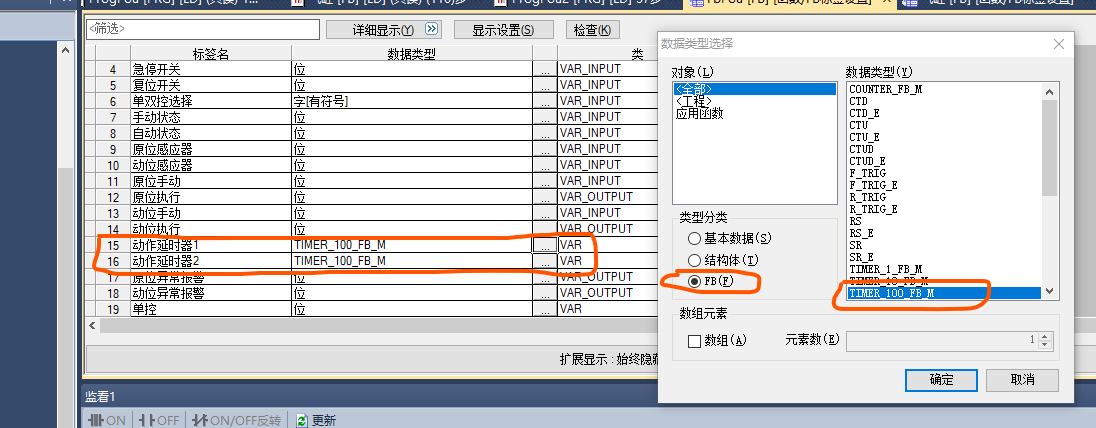

請問一下~works2 FB ST語法 如何使用計時
怎麼編輯都是有錯誤,是否有範例可以參考,感謝

還是出現錯誤...
這樣數據類型是要選哪一種呢? TON?
OUT_T(Timer01.IN,Timer01,100);

TIMER_100_FB_M_1(Coil:= ?BOOL? ,Preset:= ?INT? ,ValueIn:= ?INT? ,ValueOut:= ?ANY16? ,Status:= ?BOOL? );
或
TON_1(IN:= ?BOOL? ,PT:= ?TIME? ,Q:= ?BOOL? ,ET:= ?TIME? );
都可以

如果用梯形图写,数据类型可以用 定时器。
如果用ST写,在 类型分类 里选择第三个FB(F),然后 数据类型 选择TIMER_100_FB_M,在编写程序的时候按3楼的方法写
