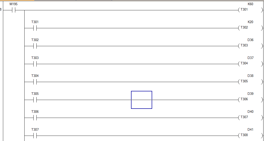

我这种定时器的写法,设备不会切换。没有反应

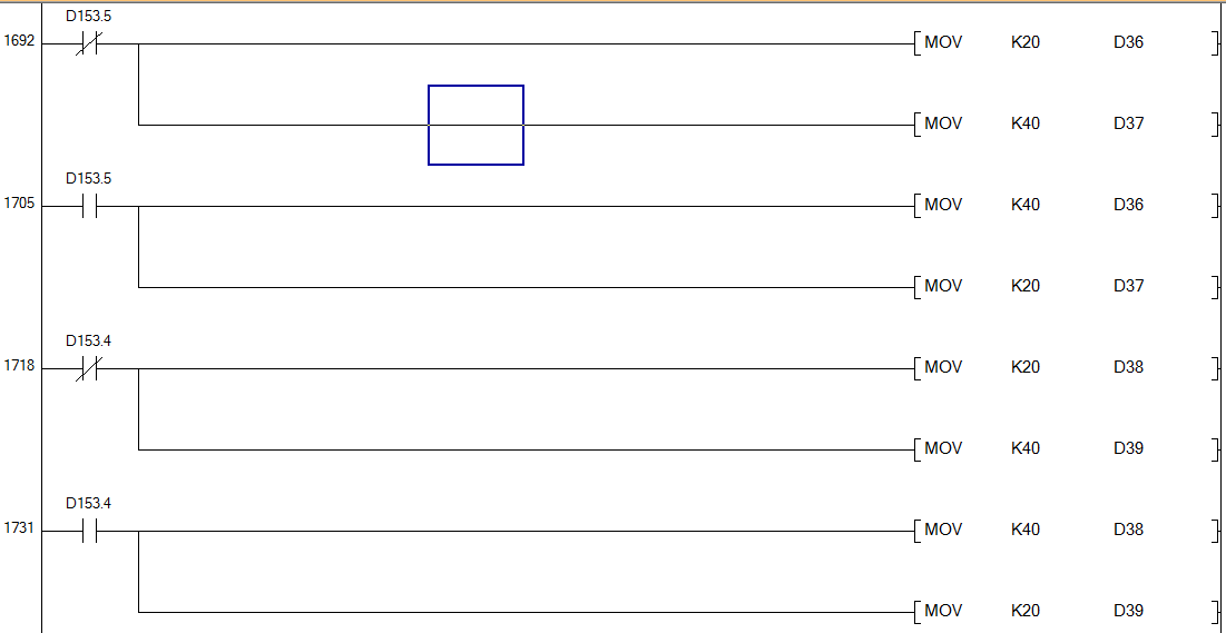

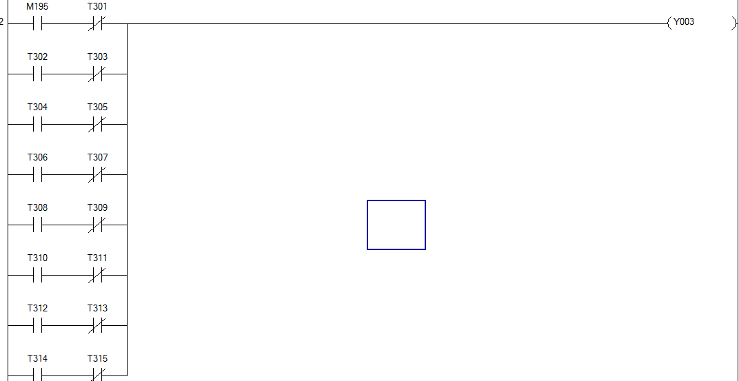

文档是60ms PLC写入的时40ms
第一个是60ms的。T301

文档里是60ms的低平、高平决定是0还是1,PLC写的40ms

用两个定时器加变址,
