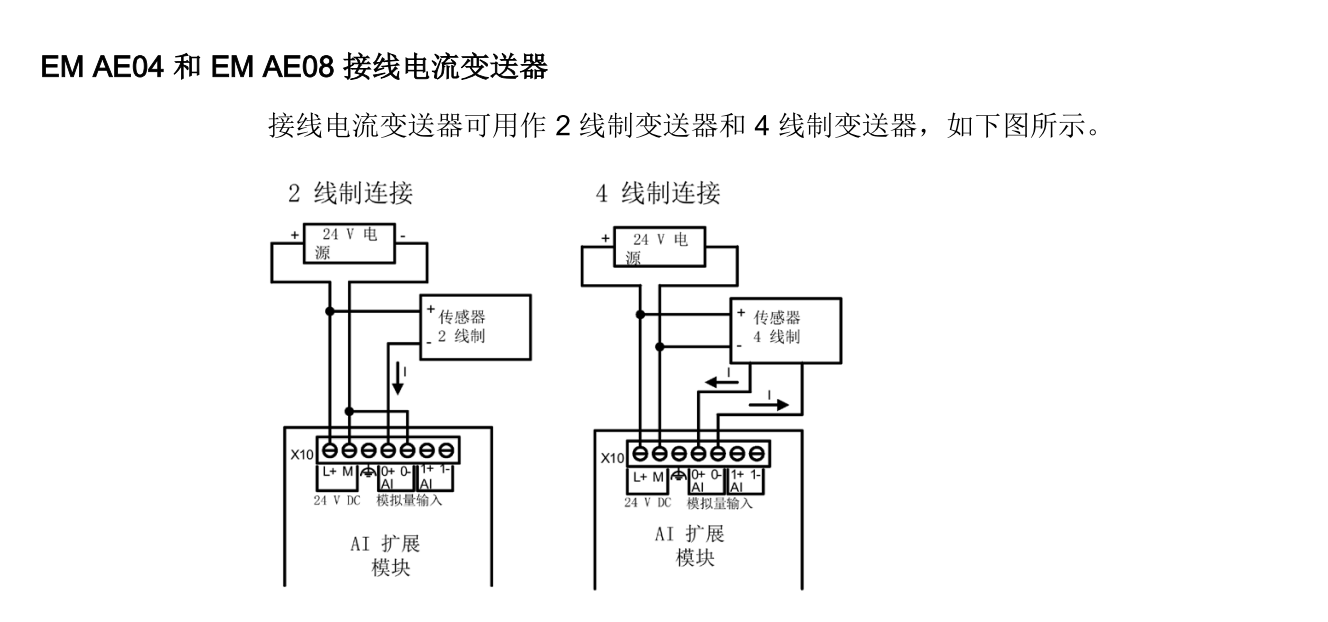

有一个变送器现场需要一个仪表显示, plc需要读取变送器的数据,所以买了一个一入两出的隔离器 就是把一组4~20ma的电流信号变成两组有源的4~20ma电流信号 ,请问s7-200smart的模拟量模块 EM AM03能不能接受有源的二线制电流信号输入。

可以的,参考下图

可以的

可以的,参考下图 [attachment=238845]
好的谢谢

下载一份手册吧,手册里写的很详细
