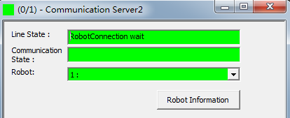

求助rt toolbox3 R-232通讯异常,非常期待大神指导

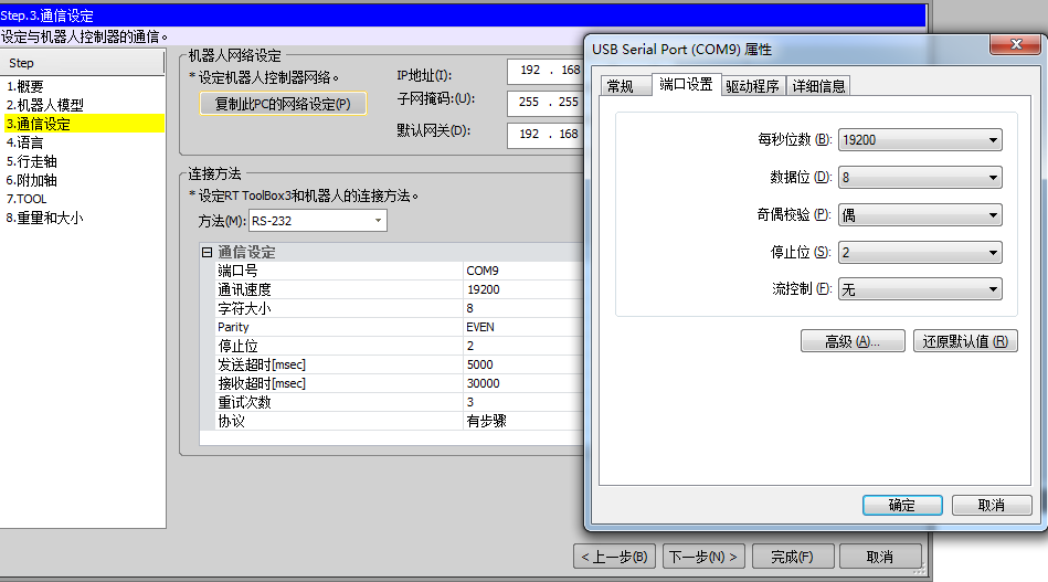

rt toolbox3 R-232通讯异常,怎么也连不上,线没有问题。有其他需要注意的吗

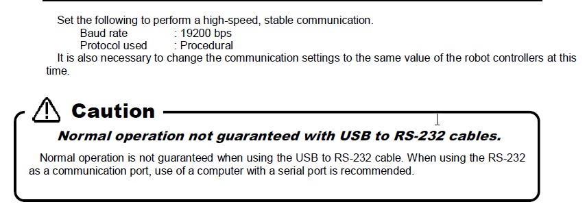

手册上说USB转232的线不正常
下载积分:+1(yan1180) 真诚感谢!
