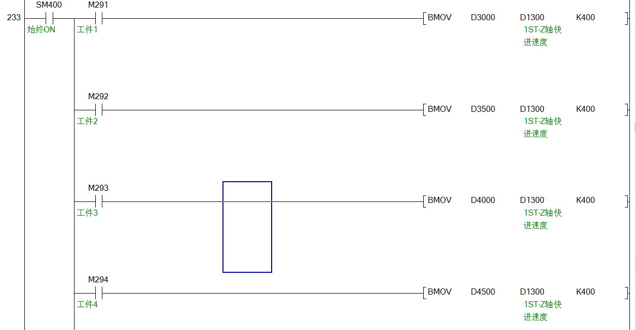

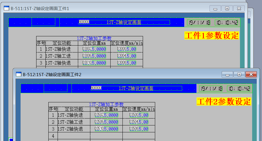

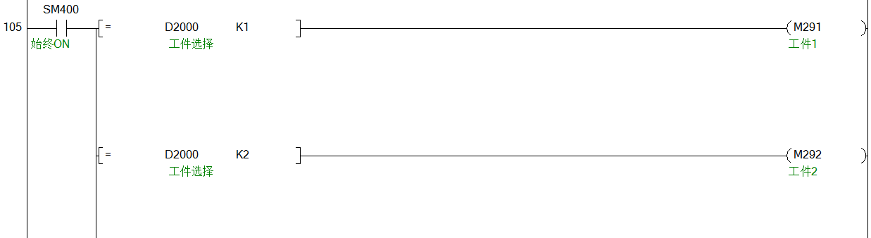

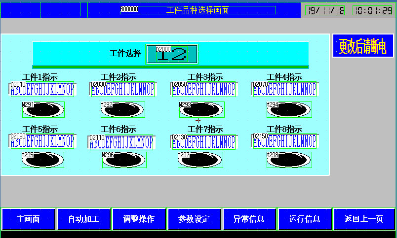

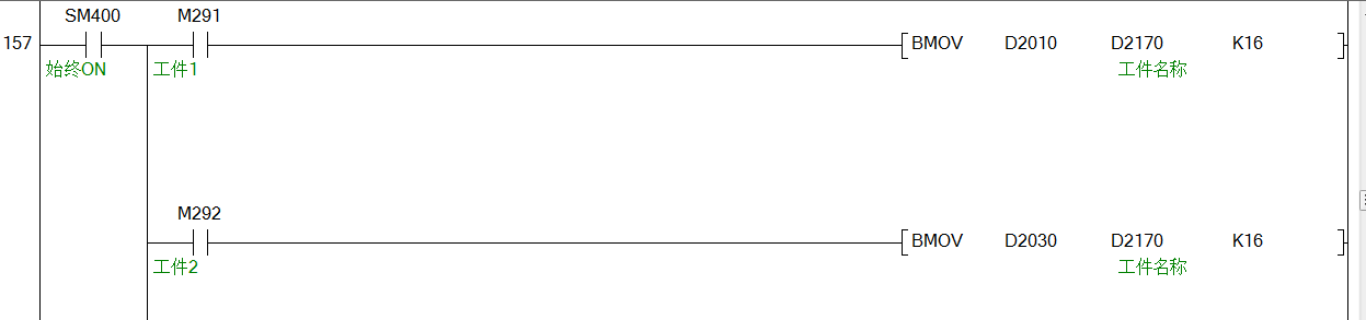

各位大神,请问程序数据调用怎么做,比如说我要做多个品种,那我再触摸屏里面设置好参数,这样不同的品种的时候我就可以调来用
