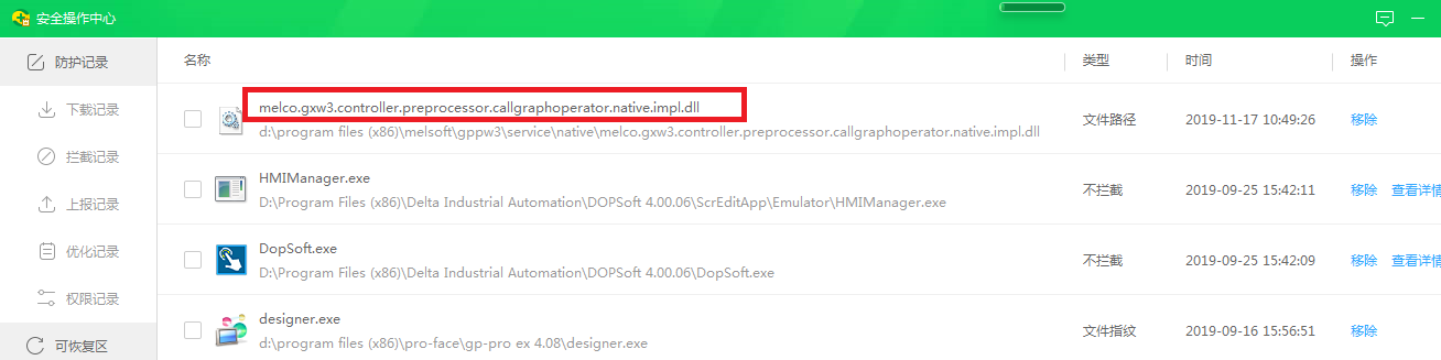

打开GX works3,使用编辑、搜索等时,会弹出对话框“……存储空间不足……”。
360惹的祸!弄得我差点重装系统!!
点击360安全卫士/木马查杀/恢复区,找到三菱相关文件,恢复即可!
