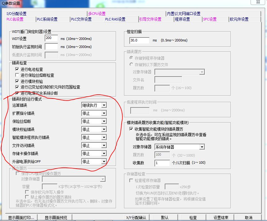

在程序执行过程中,用到INT指令,发送到模拟量输出模块去。
由于不严谨等原因,导致 转换前的数据范围不合法,发送到模拟量输出通道的值超过4000,。这样就引起了CPU停机。
请问一下各位: 有没有哪里可以设置,不让CPU停机的。CPU是Q13UDV。比如说西门子可以下载OB82,86等等去防止。
谢谢!

2楼  发表于: 2019-11-16 08:09
plc 参数设置 PLC RAS/ computation error /Intelligent module program excution error设为continue

5楼  发表于: 2019-11-19 20:14
知道的程序错误是可在在程序中补正的。
前面加一条指令如果大于4000就传4000,就可以了,
还有不确定的。就设置一下PLC参数。

6楼  发表于: 2019-11-19 20:53
引用第5楼kgd235143于2019-11-19 20:14发表的  :
知道的程序错误是可在在程序中补正的。
还有不确定的。就设置一下PLC参数。
[attachment=238858]
