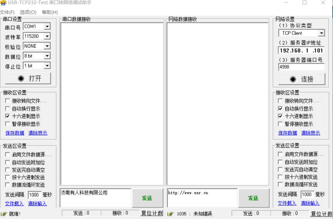

三菱PLC modbus作为从站,用调试助手连接不上

调试助手显示错误1035,如图:

5U端口号502
502是默认端口号,可以进行更改,更改为不占用系统占用的端口号就行。

这个端口号是可以随意设置的

https://blog.csdn.net/controllerha/article/details/80661607
是不是这问题
已经搞定,多谢了
