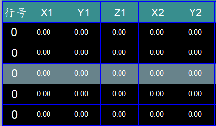

请问各位,像上图这样,我选择那一行,光标就走到那一行上显示出来的,该如何做出来,这个表格不是配方功能的。

貌似可以这样:
在每一行后面各放置一个LB的按钮,然后按下某行后,这行的LB也被置ON,同时置OFF其它行的LB。然后根据ON/OFF的状态改一下颜色,应该能做出上述的效果。

按照楼上的,不过我用的是LW,等于1,时,等于2时……用多状态指示灯
