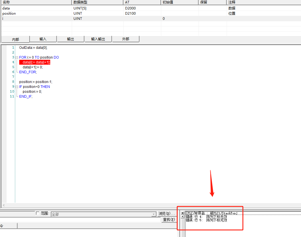

大神门请问下CX-P9.7版本软件 欧姆龙cp1h PLC 结构文本功能块编译时提示“ 阵列下标无效”是什么意思?

报警如下图!

之前软件是9.5的时候这个功能块我一直这样用的~现在升级软件到9.7了发现功能块不能用了,不会让我把软件在降回去吧,有好的这样的数组功能块,这要是改的话。。。。

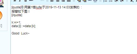

引用第1楼liufei于2019-11-13 14:03发表的 :
报警如下图!
Good Luck~
