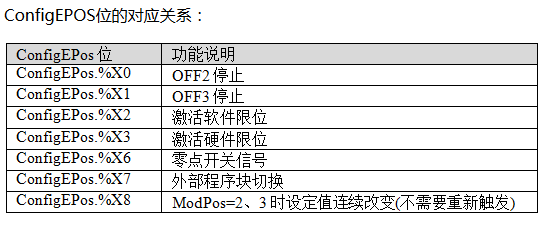

刚刚看了一下关于plc与v90的epos控制方式,其中configepos管脚的解释和使用如下
请各位师傅麻烦看一下

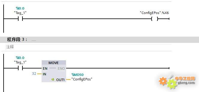

其中md50是放在fb284的configepos管脚的
