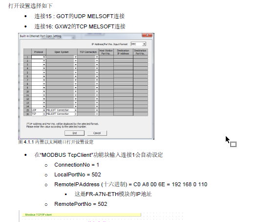

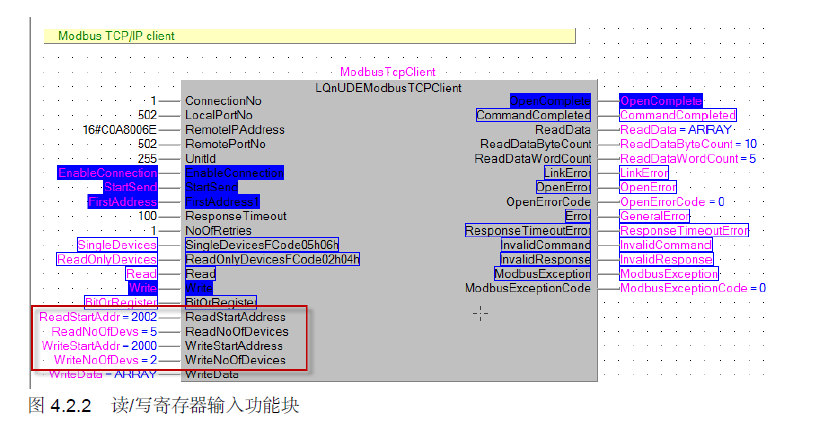

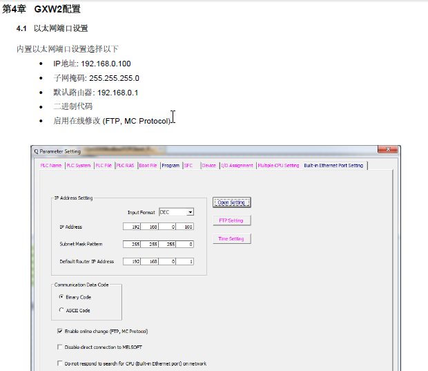

请教大家下,这个怎么设置。这个要写程序的吧,有没有样例。或者相关的资料,谢谢

倒是有这样的第三方模块,好几种品牌的PLC的串口网口都可以转成ModbusTCP,
也可以通过模块串口用ModbusRTU协议读写网口的PLC:
https://blog.csdn.net/AutoCtrl666/article/details/100161816
https://blog.csdn.net/AutoCtrl666/article/details/103437072
