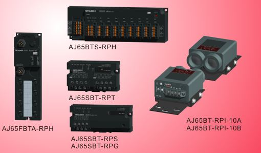

7楼很了解,有没有可靠的LORA产品,网上看到一些ModBus无线通讯的产品,不知怎么样

這麼東西可以參考看看
