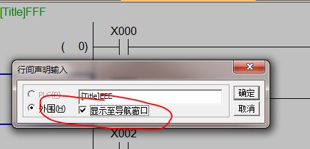

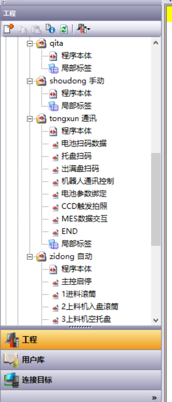

程序部件
       程序
         -- main1
               程序本体
                pro1程序  (*这是怎么插入这个程序段的,神!)
                pro2程序   (*您是怎么插入这个程序段的,神!!)
                pro3程序   (*您是怎么插入这个程序段的,神!!)
             局部变量
        ----main2
              程序本体
                pro10程序   (*您是怎么插入这个程序段的,神!)
                pro20程序   (*您是怎么插入这个程序段的,神!)
                pro30程序   (*您是怎么插入这个程序段的,神!)
             局部变量
问了三菱的400,他们也不知道怎么弄,求祝各路大神,指点迷津,谢谢!!!

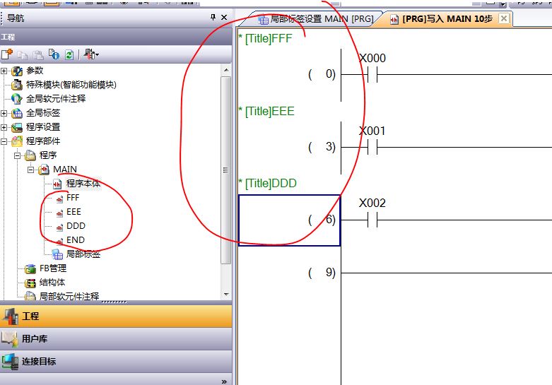

这个问题已经是论坛的月经贴了。
行间声明中勾选显示至导航窗口。
Good Luck~

    3楼正解,这个问题都是老生常谈了。

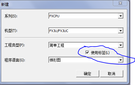

    创建新文件的时候标签那里打勾,写程序的时候添加行声明的收勾选显示至导航窗口,就可以了

    这里要勾,然后按3楼的方法做。
