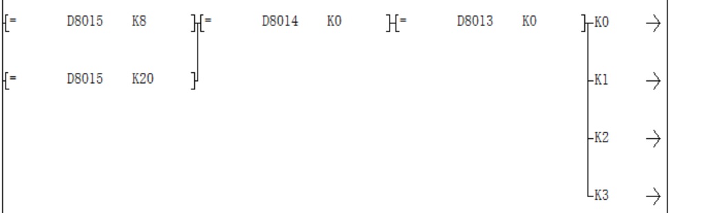

大神给讲解一下的一段,有点摸不着头了

大神给讲解一下的一段,有点摸不着头了

三菱FX系列的吗,D8013-D8015是特殊的寄存器,大概意思是8点和20点的时候导通。这东西看手册很好理解的。
真诚感谢!搞定了,谢谢了

为什么会有K0到K3在后面,这样也能写

一行写不开,回自动跳转下一行。k0。k3自动显示的,便于区分

引用第2楼17602001002于2019-11-11 11:42发表的 :
为什么会有K0到K3在后面,这样也能写
k0到K3这段是显示长度不够,接到下面继续,底下有对应的K0到K3后面的程序。
可以更改单行的显示元件数。

中转符号,呵呵,你以为是继电器呢?
