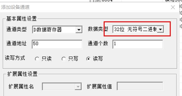

mcgs屏上输入任意数据不能传送到plc32位D存储器,但能够传送到16位D存储器,plc是台达的,求指教。

可以呀。添加设备通道,选32位的
