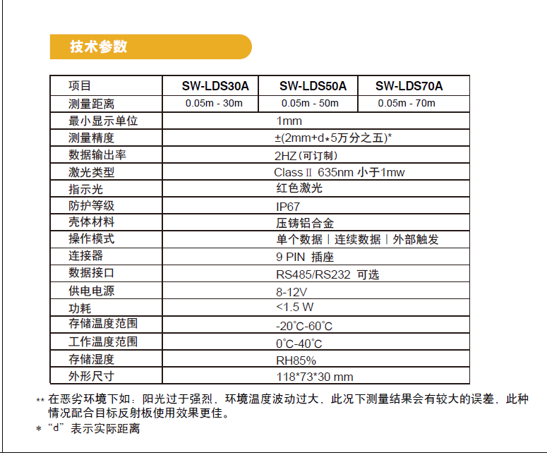

请问大家用什么牌子的激光测距(带通信的),有几个20米以下的设备要改,编码器用的有点不靠谱,例如编码器坏,联轴器坏,最后导致问题很多,基恩士只有5米的,超过5米他们也解决不了,想找一个带Modbus-RTU的,应该比模拟量好搞。谢谢

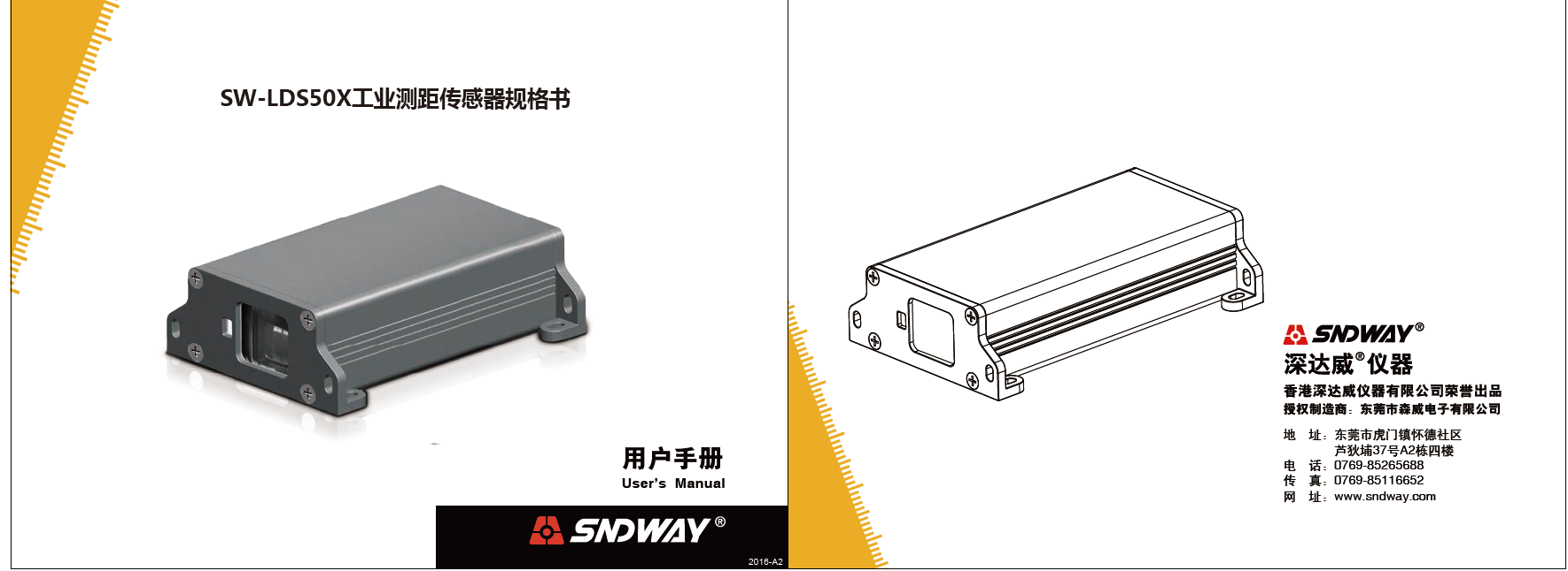

国产的深达威便宜,modbus协议。用过两台,精度到mm

当时买的50m的

谢谢您了,决定买一个70米的回来试试,明天去现场看看有多长,估计最多70米足够

深达威的淘宝和官网上看了下,通讯速度可能有问题,如果物体移动比较快,对响应要求比较高的话可能不能用。一般我们用过的激光测距有倍加福,SICK,劳易测,这些都没问题,但是价格比较高
