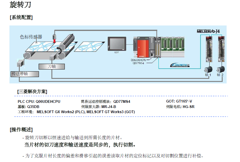

drihui
发帖数量: 86 个
工控威望: 194 点
下载积分: 2638 分
在线时间: 269(小时)
注册时间: 2015-04-15
最后登录: 2026-04-13
查看drihui的 主题 / 回贴
9楼  发表于: 2019-11-09 09:01
谢谢,我去看看有没有用。
引用第8楼daizhi于2019-11-09 08:26发表的  :
官方伺服运动解决方案之一
[attachment=238581]
drihui
发帖数量: 86 个
工控威望: 194 点
下载积分: 2638 分
在线时间: 269(小时)
注册时间: 2015-04-15
最后登录: 2026-04-13
查看drihui的 主题 / 回贴
10楼  发表于: 2019-11-09 09:08
在官网那个位置?我怎么没有找到?请指点下谢谢!
官方伺服运动解决方案之一
[attachment=238581]
