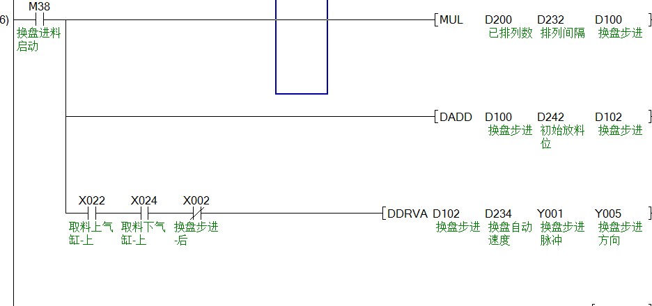

哪位大哥能不能分享一个类似图中的摆盘程序,最好是三菱的(其他的目前看不懂)

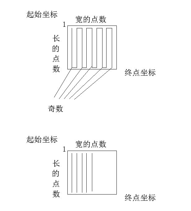

大概思路就这样,设定起始点和对角点坐标,然后设置长宽的点数,根据你设置的长宽,随便输入点数,自动算出她得横纵坐标,有两种路径,,然后每一种都有奇数和偶数行,也就是数学公式的运用

设置起点位置,也就是有排列的第1个点,然后每排一个X轴,就X轴初始位置加上产品间隔,X轴排完就加Y轴,同时复位X轴,如此循环下去,一直到都排完为止
也就2.3步程序

这个手头有个一样的,不过标准机不好给程序你,X轴/Y轴摆料坐标,X间距及X数量,Y间距及Y数量,用变址计算实际摆料坐标,只要料盘间距是固定的,只要取一个基准坐标就能做了。

变址+循环
只用设置起始点坐标就行
