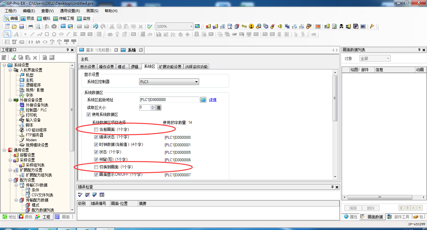

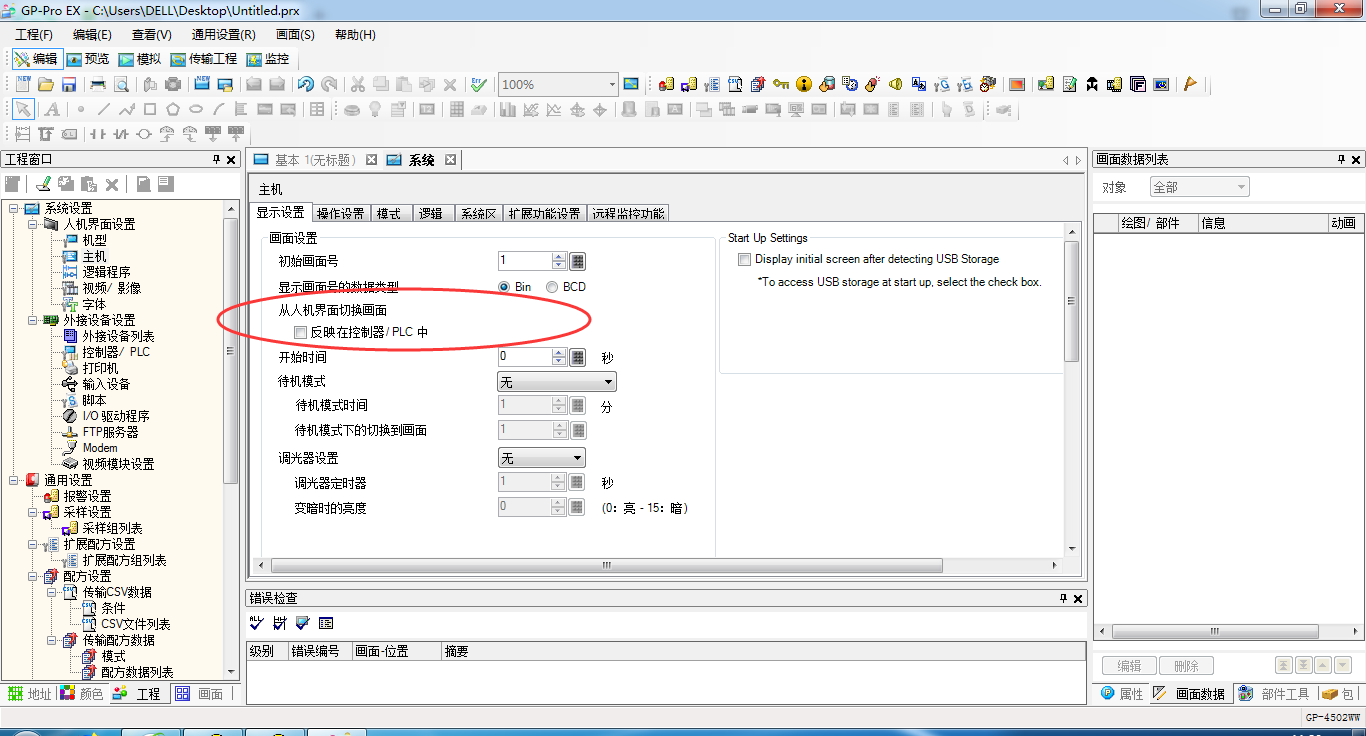

红色圈取消勾选即可!

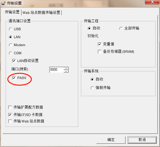

网线无法下载程式时将PASV勾选即可
出现连接触摸屏时而可以搜索到,时而搜索不到,并且下载程序时显示失败的情况
将电脑中其他占用网络的软件关闭后,在试一试!
