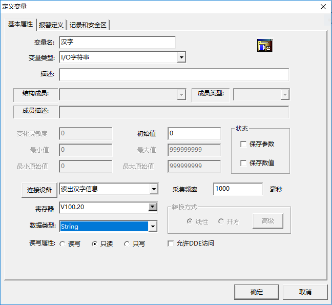

描述:寄存器不能定义

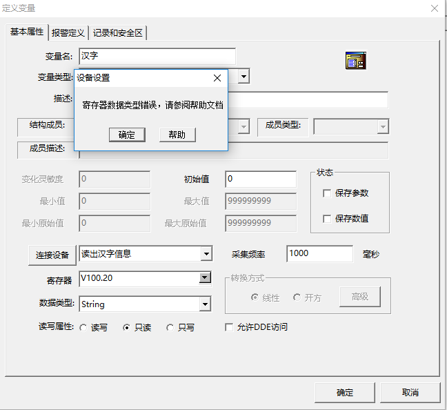

描述:显示错误
组态王数据词典字符串变量不能选择西门子200

经测试,S7-300PLC,就可以定义字符串变量。

内存字符串试试

内存字符串怎样对应西门子200的字符串呢?

要读字符串

已解决

怎么解决的啊?我也遇到这样的问题了

modbus tcp
