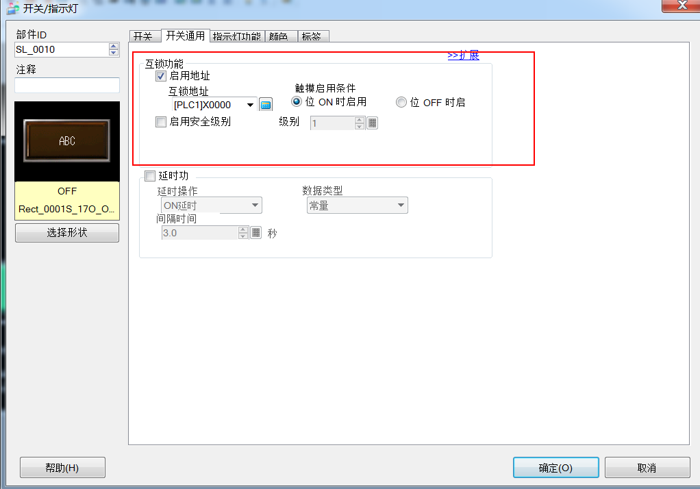

最近,遇到这样一个问题:Pro face触摸屏上有一些部分无论怎么点击均无反应,触摸屏上com口连线无松动现象,不知什么原因,请指点一下。

你的意思是有些操作正常,有一些不正常。那就是屏有问题了。直接排除数捱线问题了,数据线有问题是屏操作所有异常,不会是部分异常

好好看看自己触摸屏程序写的对不对 屏幕应该不会坏一部分吧

按钮的 读取写入地址是不是错误

有没被锁住

你可能是按钮地址没通讯上哦

在用设备就换屏。新作成设备就要看程序目标地址是不是一致,或者触屏编程软件是不是兼容

你这个问题比较笼统,最好是看下程序,看看是否互锁还是受限安全等级等原因

后来,有人将屏换了,就可以正常使用了----------这种触摸屏分成两部分:触屏部分和后面的存储部分,将触屏部分换掉就可以了。
以上,仅供参考。
