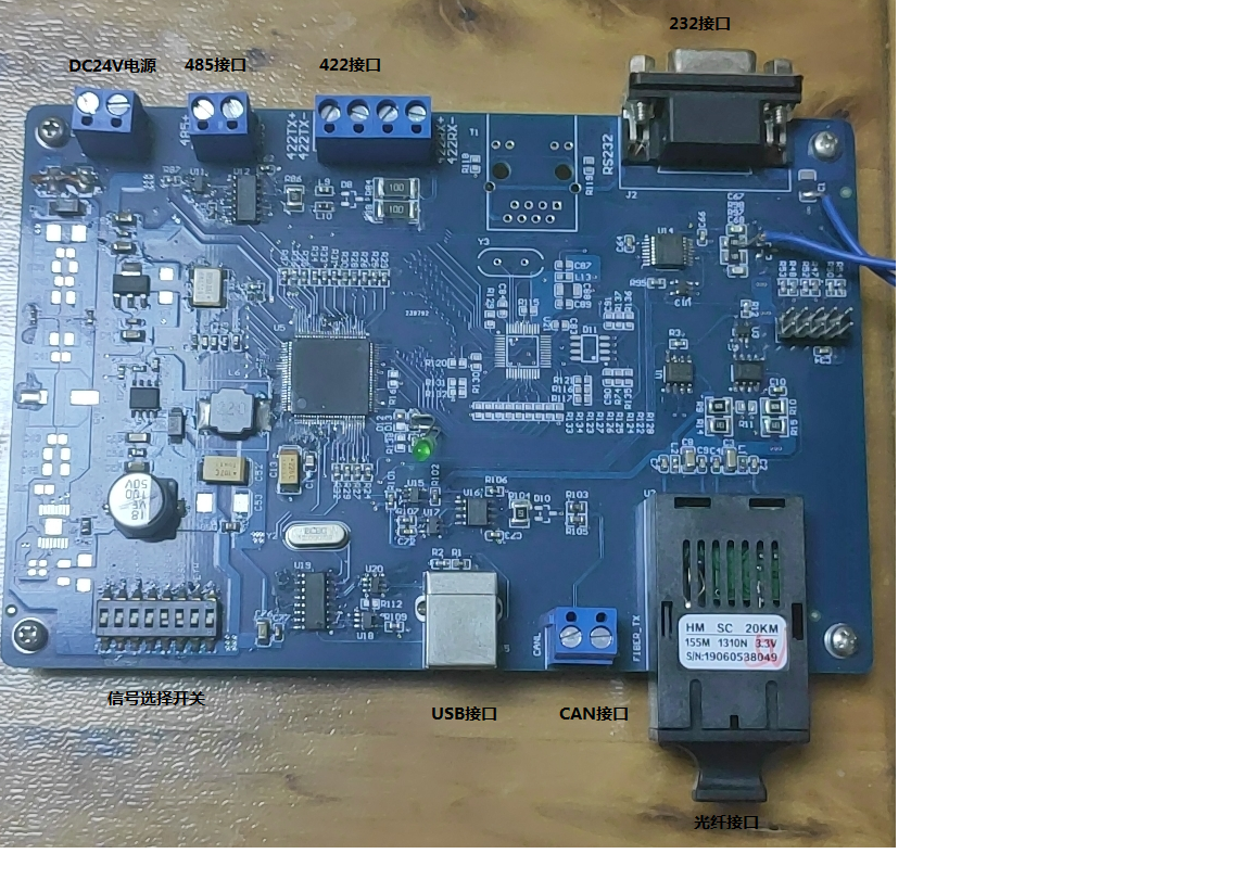

之前调试总是要用USB转RS232电缆,有时候又要用USB-422,有时候又要RS232-RS485,有时候和电路板通讯还需要TTL信号,甚至有时候要用到CAN和光纤信号。如果这些信号相互转换电缆都买全简直不可思议。
本人近日为了调试方便自己开发了一个基于CPLD的信号转换模块,模块接口包括,1.USB,2.rs232 ,3.RS422,4.RS485,5.TTL, 6.CAN,7.光纤(单模SC接头,标配15KM,可以定制100KM),共以上7中工业常用电平。这些电平信号中任意两个信号可以通过拨码开关任意转换。一共21种组合(我应该没有算错吧)。信号有效频率最高可达5M.几乎涵盖所有工业场合。
一个模块搞定所有需求,省钱省地方,还方便。
为了方便站内各位朋友的调试,有人需要可以在本帖子下面留言,我统计一下人数,如果人数多的话我就做一批提供给大家,少的话就算了,成本价给各位了,以后大家相互帮助。
针对大家上次的提问现在统一答复如下:
1.当前板子正面外观如上图所示,当前没有TTL电平,后期会增加上去。
2.左下角信号选择开关为8位选择开关,其中前7位每一位对应一种信号(板子上有丝印)
3.把其中两个信号打到ON,则两个信号之间的转换自动开启,连接对应的接口信号便可以。
4.USB接口需要转驱动,USB连接电缆后自动安装完成,如果没有安装完成用驱动精灵刷一下就好了。对于WIN10系统,我在网上查了一下,也有对应的驱动。
5.功能都是经过我现场应用和测试的,这个大家放心。

强烈建议取消外部供电!!!尽量想办法取消外部+24V供电!

为了方便有工业现场应用的需求所以有24V供电。也可以通过USB供电,以方便大家调试用。如果有兴趣可以进群聊~
