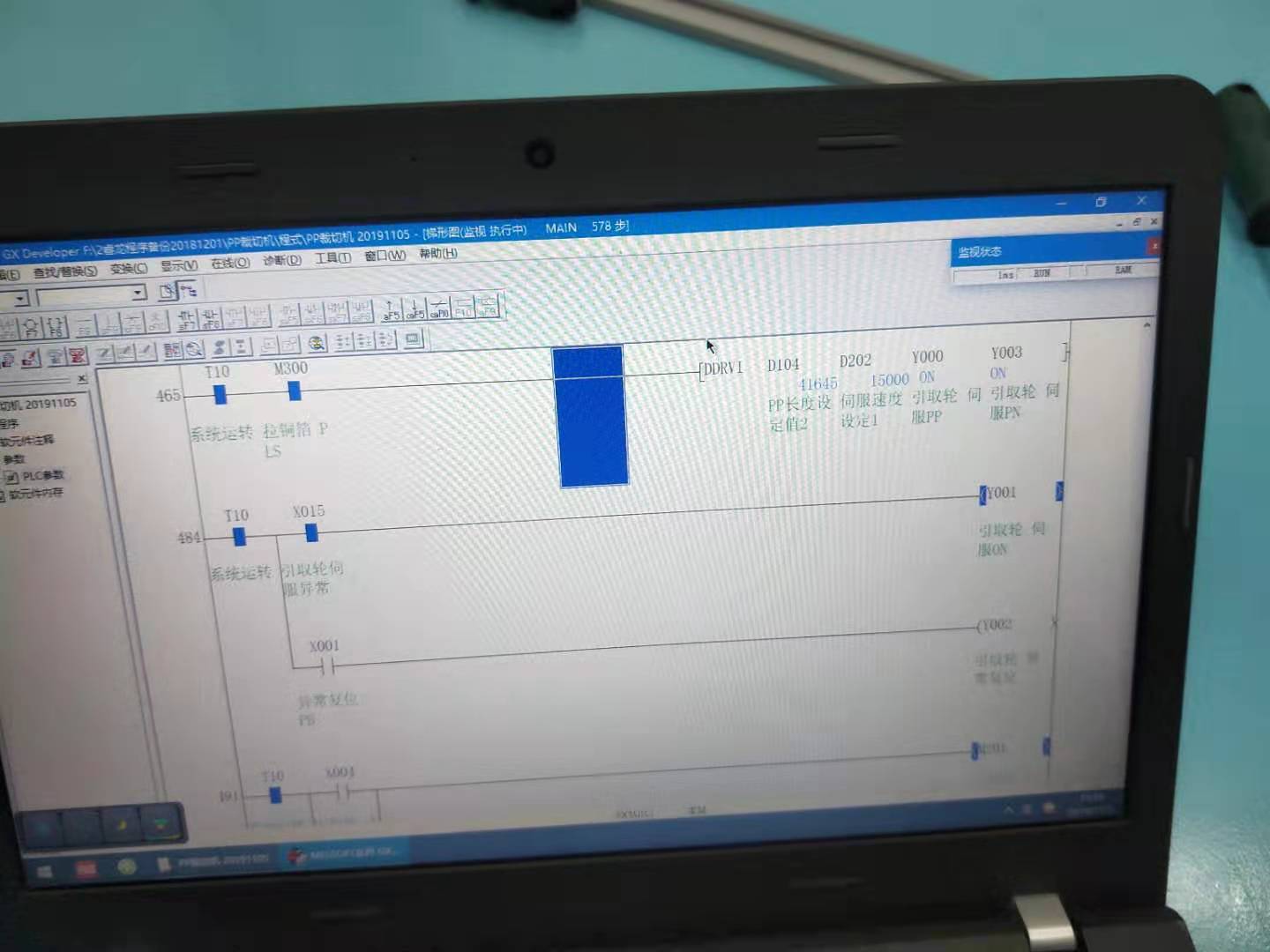

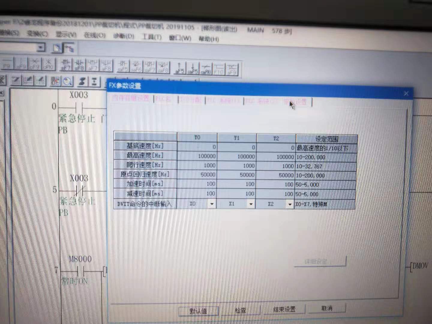

        原本是FX3G的PLC,换了FX3U之后写入原本的程序都是正常的,其他动作都OK,但是伺服电机不动作,是J4的伺服驱动器。。。看程序里面伺服的程序已经运行了。。但是伺服电机不动,换回原来的FX3G,一切正常。。有没有大神知道是哪里的原因。。

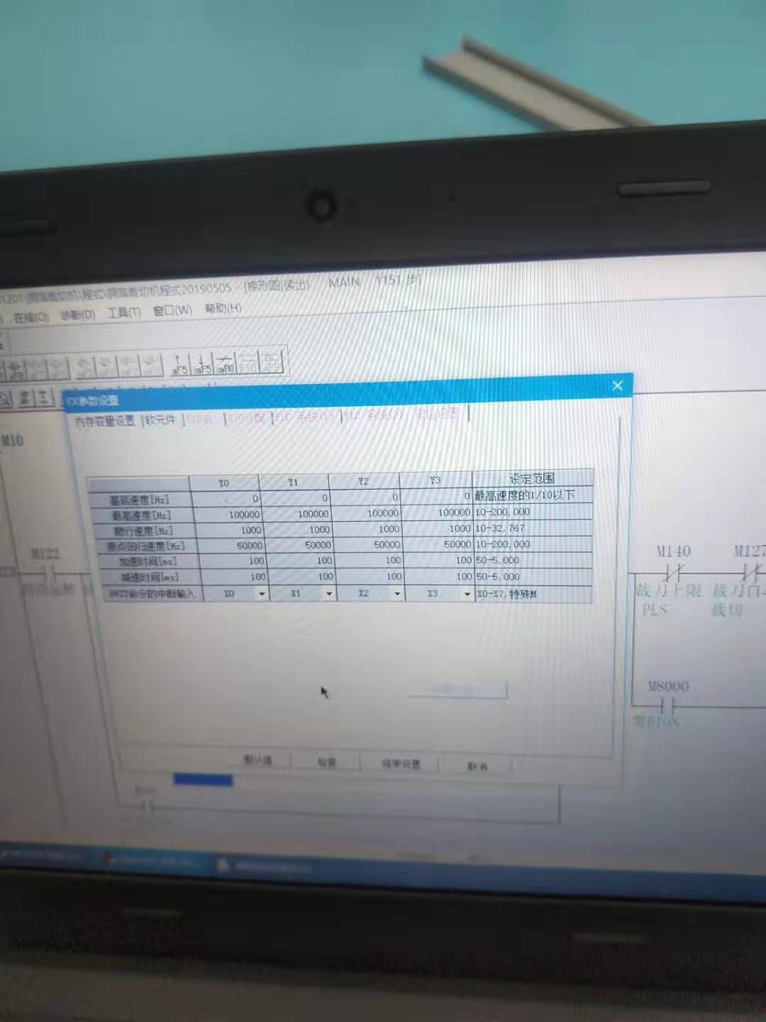

速度有设定的   不设定速度的话伺服程序不启动  而且定位参数那一块设置的跟之前3G的时候也是一样的

  一个是3G的 一个是3U的

FX-3U的运行中监控图片是最上面那一张吗?如果是电机应该发出脉冲了;
监控一下M8343或M8344限位到了吗?
程序里面没有M8343跟M8344这两个点,程序里面是运行了,而且我也看到伺服驱动器上面的数字有变化,但是电机没有动,或者是动的太少看不出来?是不是这两种PLC计算脉冲的倍数不一样还是怎么着
