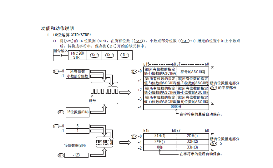

使用字符显示而不是数字显示元件。
我看了三菱 每一个d转化为字符串 都有一个空格 如何消除啊 比如会出现1950 8751 65622 5212

好心人 能程序截个图吗 我瞧瞧

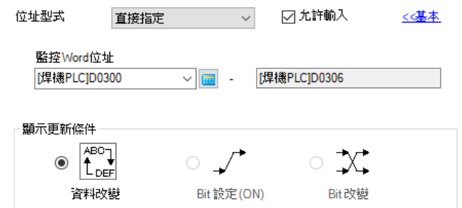

我需要每次显示20位带字母带下划线的产品编号 一个寄存器不够 所以用多个寄存器组合 组合的话 第一个就是空格

字符存储是寄存器连续存储方式,几百个都能够存储和显示。

這樣嗎
20字要用 D300~D309
