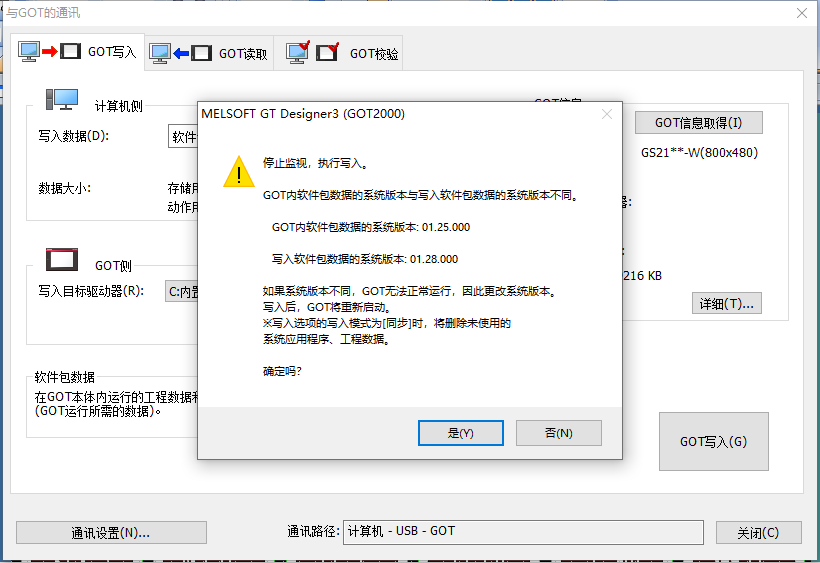

如图所示,软件读取GOT工程后修改了几个报警信息,再写入就提示这个信息。
请教各位,能直接写入吗?还是要把版本号搞到一样呢?要怎么搞?

能写,写入后把屏的OS版本降了而己

已写,感谢!
引用第1楼tkggtdkjpl于2019-11-04 09:04发表的 :
能写,写入后把屏的OS版本降了而己
