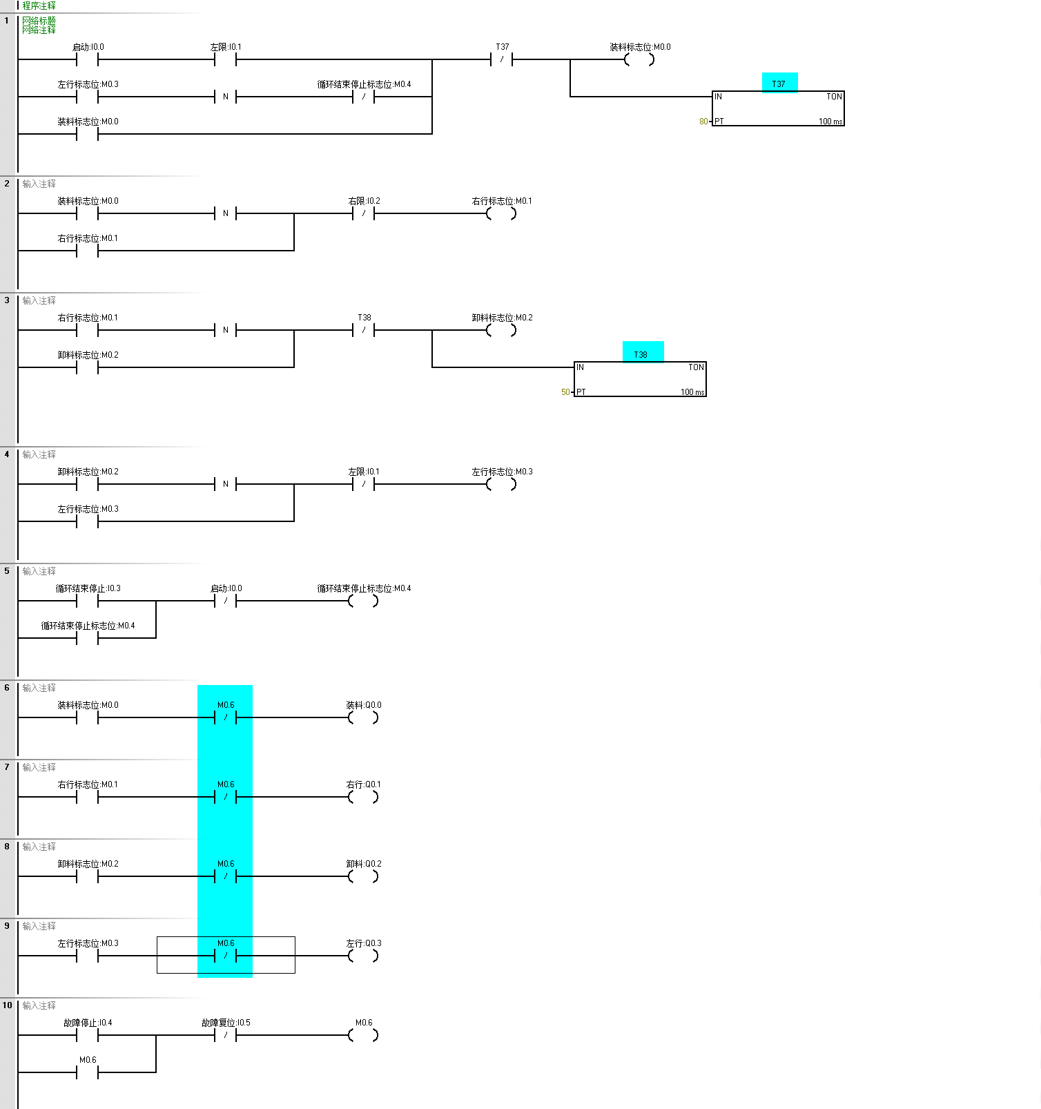

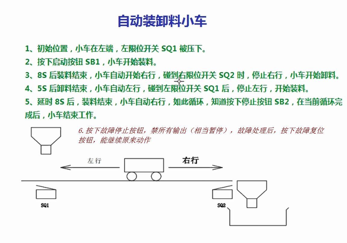

小车经典控制程序,想添加故障时处理,程序中发生故障时停止输出,故障复位后继续执行没完成的动作,但碰到装料或卸料过程停止,时间计时仍继续计时,想故障时时间计时器也暂停,故障复位后时间计时继续,不知这块程序如何处理,请各位帮忙,谢谢!!

按下故障停止按钮,禁所有输出(相当暂停),故障处理后,按下故障复位按钮,能继续原来动作(主要定时器计时暂停如何处理)

发表于: 2020-05-15 19:58
用计数器计时间就可以暂停了。
