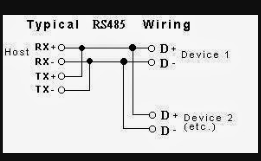

我有壓力表是R S 485的我要用一個轉換器RS 485/422轉RS 232 的通訊
用這個接法能行嗎

应该是可以的

这个不一定行,要看422端实际上有没有使用全双工通讯,最好是实际测试。

是的,目前測試起來應該是不行
