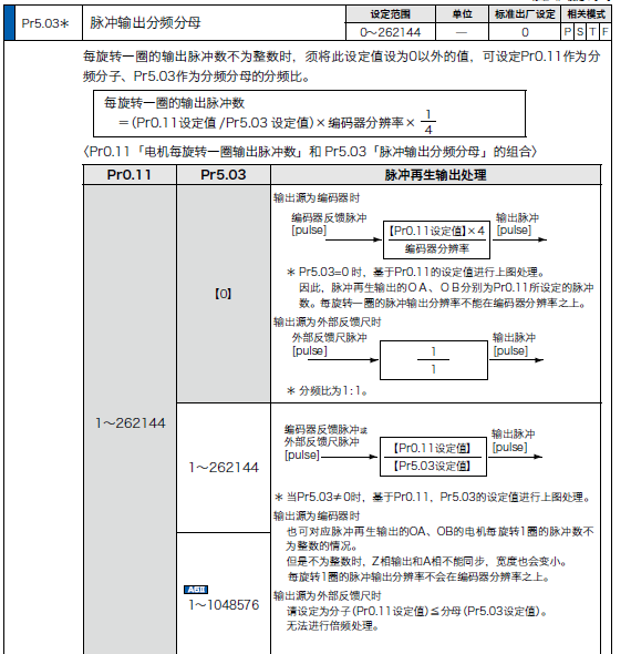

松下伺服驱动      MCDHT3520
电机型号                      MSME082G1S
请教一下各位坛友Pr.00.011和Pr.05.003这两个参数设定的数据是怎么确定的,具体用到哪些相关数据,有什么公式吗?

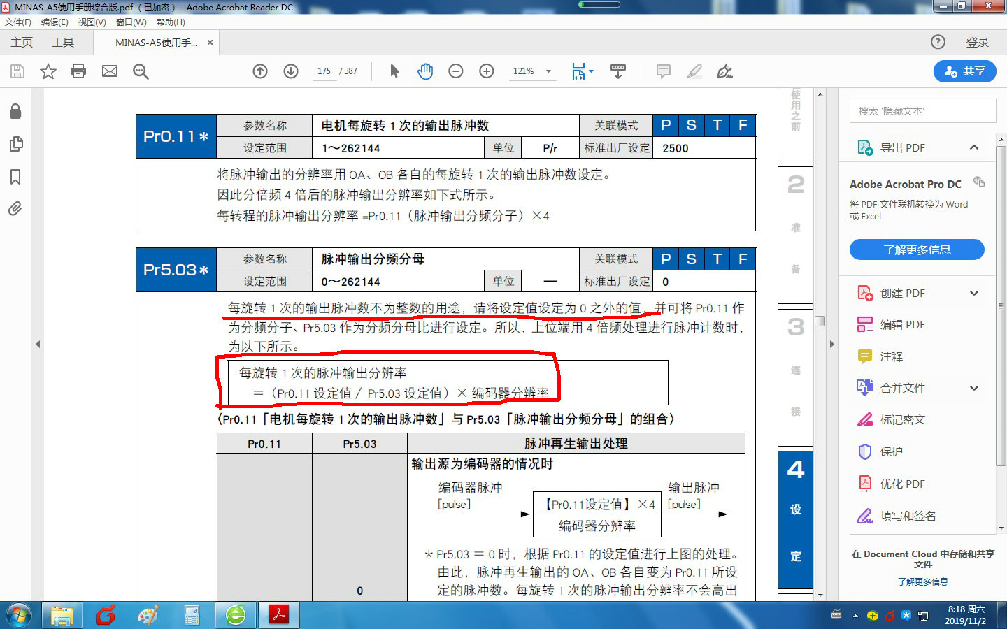

好好理解这几句话,Pr5.03=0时,Pr0.11为马达旋转一圈输出的脉冲,就是想多少就改多少就行,默认是旋转一圈输出2500个脉冲。当Pr5.03不等于0时,才用那个红框内公式算。

    谢谢你的解释,小白追问,是不是可以这么理解,这两个的设定数据是随便改的,或者说和上位机的程序有关联,根据上位机的程序要求来修改这两个数据

    不是,是根据你机械设计和程序设计的实际需求去设置的
