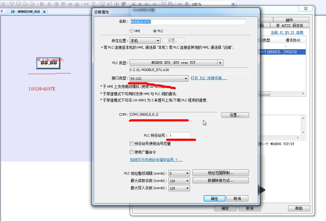

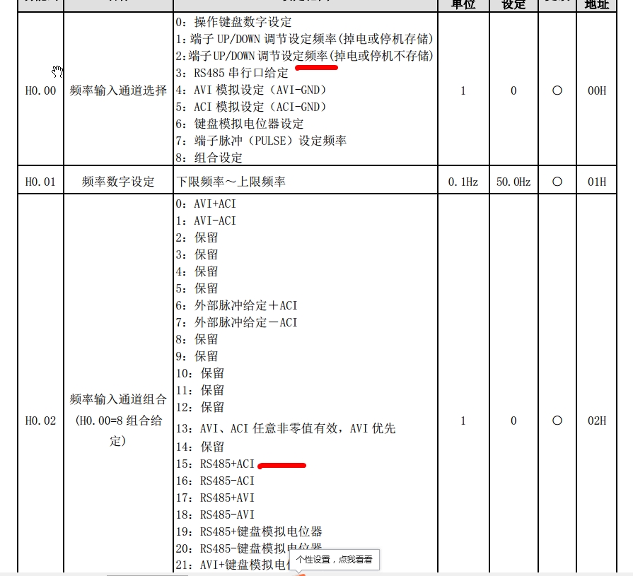

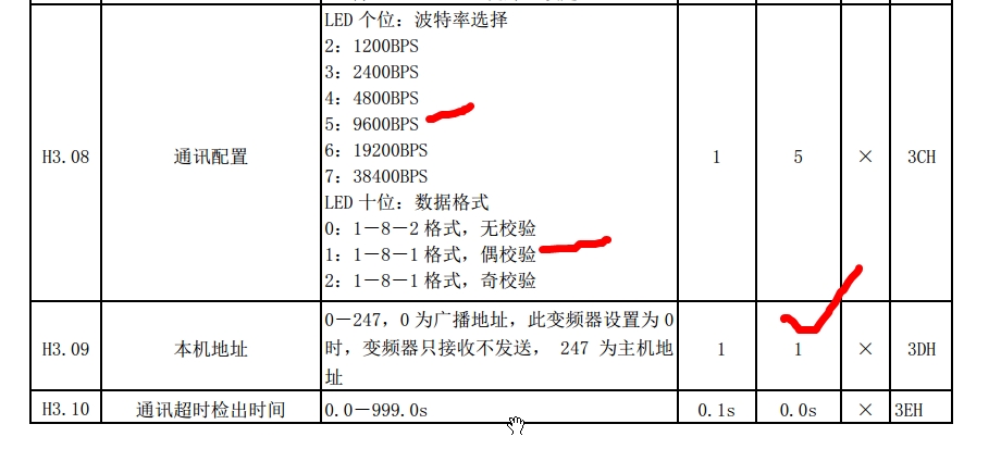

之前和台达变频器可以连接,换了一种变频器就不行了,还有232连接无关(我可以把232转485),RTU通讯为 8,E,1 波特率9600,站号01,谁能帮我看看是怎么回事?里面有程序和说明书

SG+ SG-口是否损坏了?小牌子很容把485通讯口给击穿了

可以了,我用的是自由通讯模式
