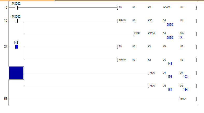

开启多通道时同样的环境测出来的温度一个比一个多,这是为什么?

相同的硬件构造出来也会有不同的数字值,只有相对意义

我用同一个传感器去试三个通道,得到的数值跟这个一样

一开机数值是一样的,过了十几分钟PLC变热了数值就变成这样了

这个误差有点大啊 硬件有点来去 应该也不会。 会不会增益和偏移改变了

怎么调
